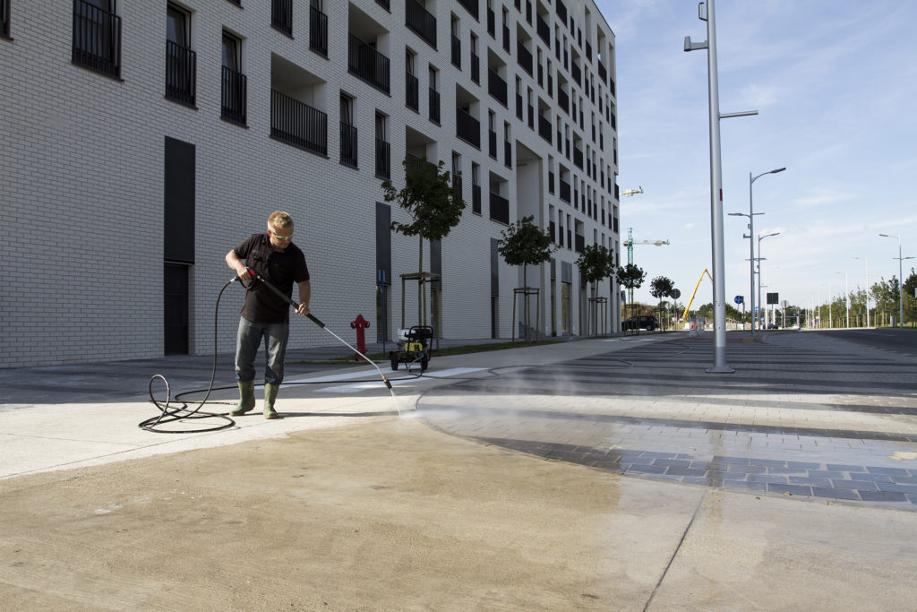

Jak możemy pomóc Twojej kostce brukowej? Jedną z naszych flagowych usług jest czyszczenie kostki brukowej , której podejmujemy się dla klientów prywatnych oraz firm z Wrocławia . Dzięki użyciu specjalistycznego sprzętu oraz wiedzy zatrudnionych specjalistów, wystarczy chwila, aby podłoże odzyskało swój dawny wygląd. Ideą naszej firmy jest świadczenie usług czyszczenia metodą hydrodynamiczną, wysokociśnieniową na jak najwyższym poziomie. Zapewniamy przy tym kompleksową obsługę i doradztwo. Rozwiązanie wykorzystujemy zwłaszcza do wykonywania usługi właśnie takiej jak mycie kostki . Naszą ofertę kierujemy głównie do klientów z Wrocławia i okolic. Kostka brukowa narażona jest na porastanie roślin, działanie mikroorganizmów czy osad lub brud. Zaradzimy wszystkim tym problemom.
Dzięki wykorzystaniu nowoczesnych sprzętów myjących, każdą realizację czyszczenia kostki możemy wykonać wyjątkowo szybko i starannie. Opiekujemy się posesjami klientów prywatnych, a także podjazdami z kostki o dużym metrażu na terenie firm. Plamy po olejach, pleśń, mech czy guma do żucia nie mają żadnych szans w starciu z naszymi urządzeniami do czyszczenia. Jednocześnie dbamy o zachowanie kostki w idealnym stanie – naszą pracę finalizuje uzupełnienie spoin lub impregnacja. Poznaj więcej szczegółów na temat mycia ciśnieniowego kostki brukowej . Działamy na terenie Wrocławia oraz okolic.
